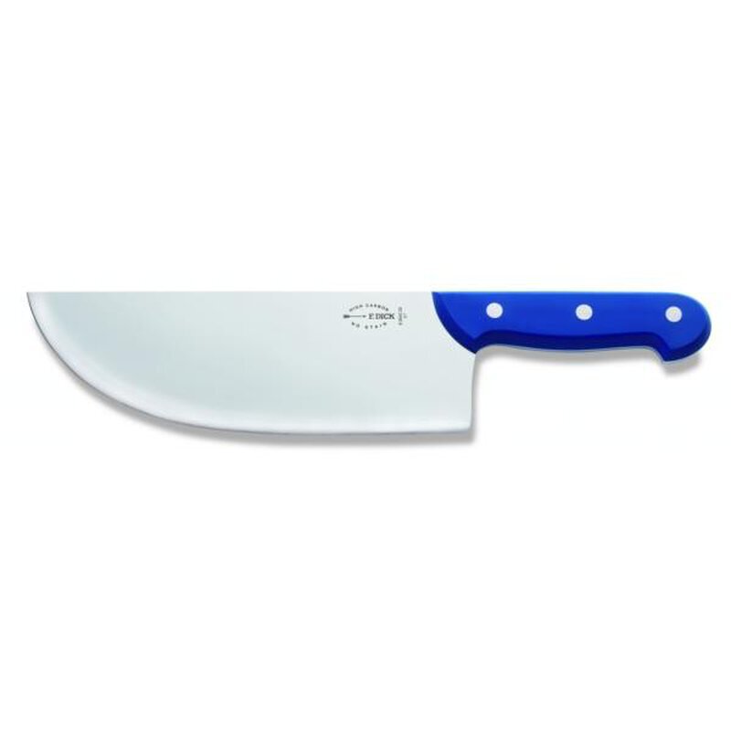

Das geometrische Problem sind nicht die Schneidenenden, sondern das kurvige Profil. Da die meisten Messern zur Spitze hin bauchiger werden, fällt das Problem eben in Richtung Spitze an - also am ohnehin labilsten Teil der Klinge, weswegen eine unkontrollierte Änderung des Winkels meist nicht wünschenswert ist.
Hat das Messer ein komplett flaches Profil, existiert das Problem nicht, auch nicht bei gängigen winkelgeführten Systemen ohne zusätzliche Drehachse.
