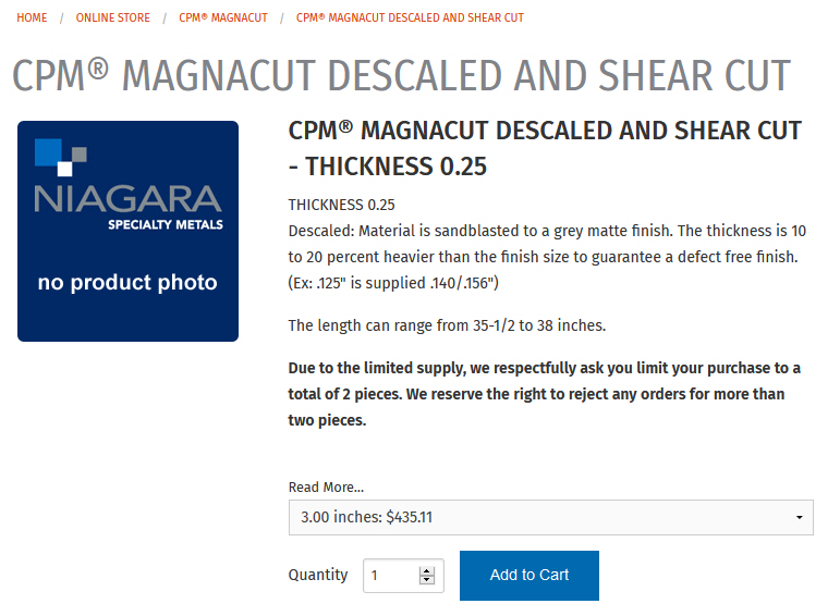

Der CPM MAGNACUT ist jetzt bei Niagara Specialty Metals verfügbar:
CPM® MAGNACUT DESCALED AND SHEAR CUT - Niagara Specialty Metals

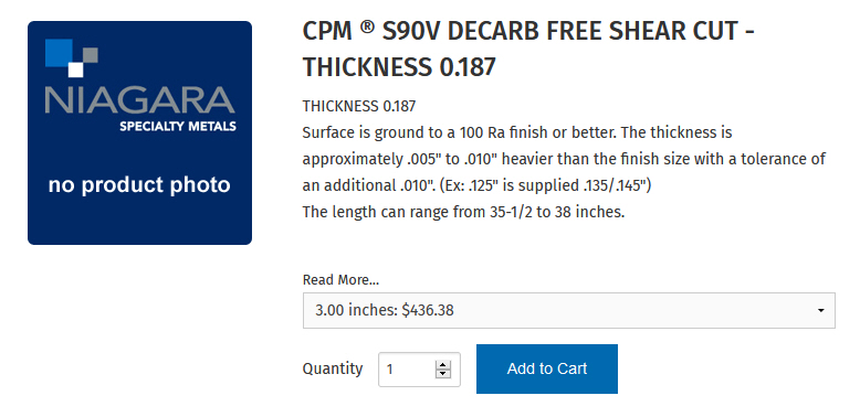

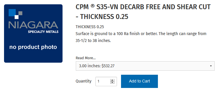

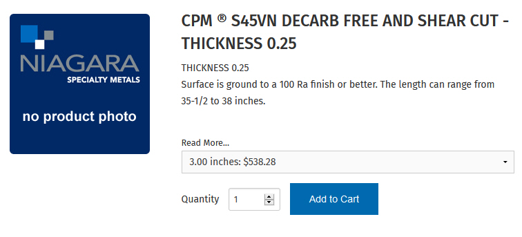

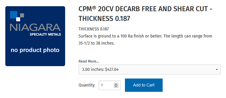

Der ist bei gleichen Abmessungen günstiger als CPM S35VN und CPM S45VN!
(Die Preise für CPM 20CV und CPM S90V sind für dünneres Material 0,187 Inch, während die anderen alle in 0,25 Inch sind.)
Dann kann der Preis für den Stahl schon mal kein Grund sein, warum er sich nicht auf der Breite, auch in der Messerindustrie durchsetzen sollte.
Bin mal gespannt, wann man den auch in anderen Abmessungen und in Deutschland bekommen können wird.
