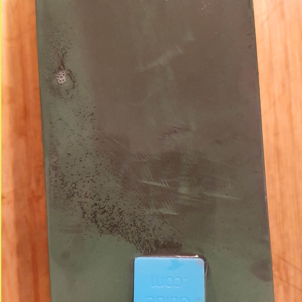

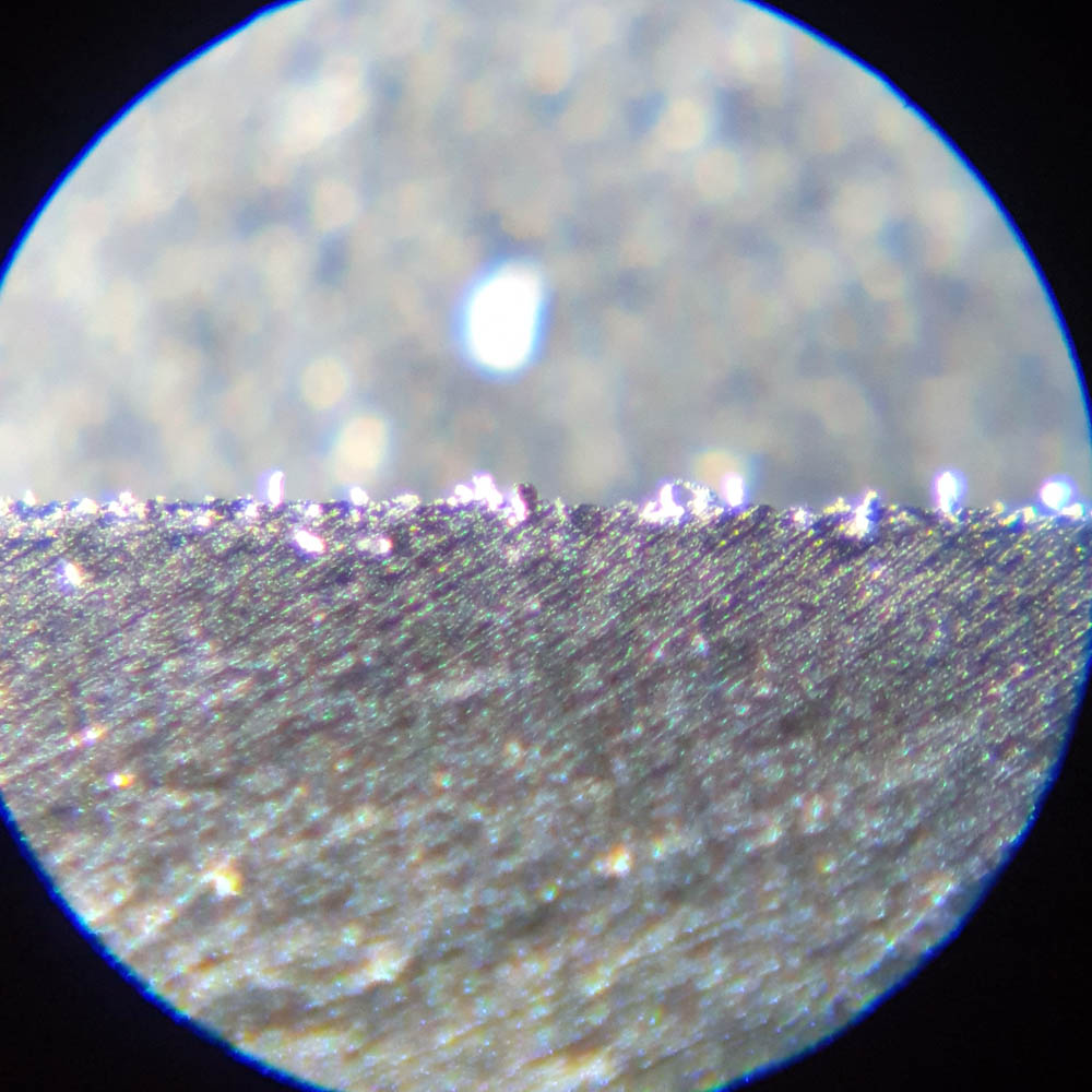

Ich habe das Zwilling Punkteaktions-Ding gerade nochmal schnelle durchgeschliffen und ein paar Fotos gemacht ;-)
Nur mit Atoma 400 --> Aotoishi 2k + Holzbrett
Atoma 400
Atoma 400 kräftig durchs Holz gezogen
Atoma 400 mit 3-2-1 Schwipp Schwapp / nur gegen die Schneide (schneidet akzeptabel Tomate :) )
Aotoishi nach 25 Zügen je Seite
Aotoishi nach 25 Zügen je Seite - Links
Aotoishi nach 25 Zügen je Seite - Rechts

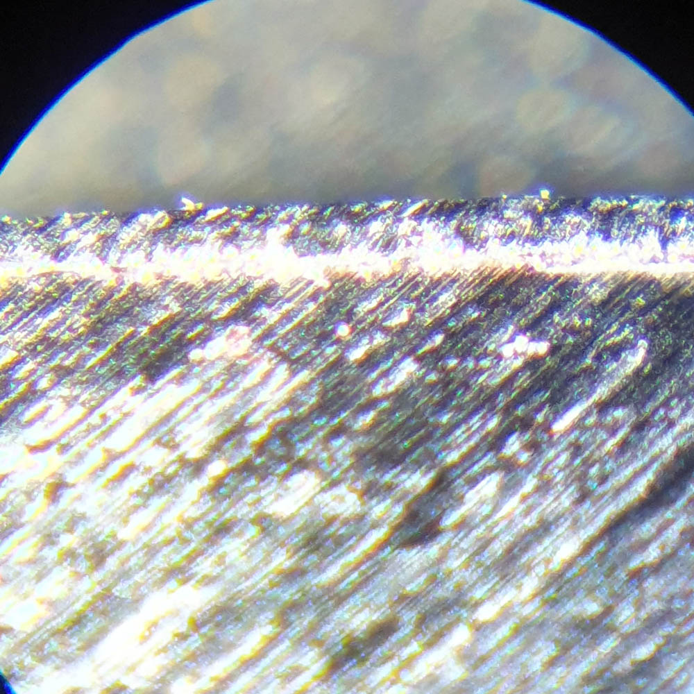

Impressionen des Ergebnisses, das keine Tomaten schneidet ...
Schwipp Schwapp, schieben und ziehen? Da komme ich nicht ganz mit.
Was machst du anders als hier zu sehen?

Die Winkel auf den Bildern sehen größtenteils etwas verwackelt aus, als wären viele kleine Fasen angeschliffen. Aber grade die Bilder von der 2k-Schneide werden visuell auch nicht unbedingt aussagekräftiger ;)
Dass das Messer nach der Atoma gut Tomatenhaut schneidet, glaube ich sofort, die Körnung hinterlässt ja auch eine ziemliche Säge an der Schneidkante. Könnte halt auch sein, dass du auf dem 2k Stein verwackelst / rumeierst / unbemerkt leicht in den Stein "reinschneidest" und so die Schneide wieder verrundest. Schwer zu sagen aus der Ferne.
Moin, mit Schwipp Schwapp meine ich Züge mit und gegen die Schneide.
Die Bezeichnung 3-2-1 nahm ich für das Gradabziehen mit leicht geändertem Winkel gegen die Schneide.
Ja die Bilder ... die entstehen mit dem Carson Taschenmikro, per Hand auf dem Messer gehalten und dann
mit der anderen Hand das Handy, freihand suchend nach der optischen Achse. Da sind leider drei Unschärfe
Möglichkeiten in dem Aufbau und es ist immer ein wenig Glück dabei :)

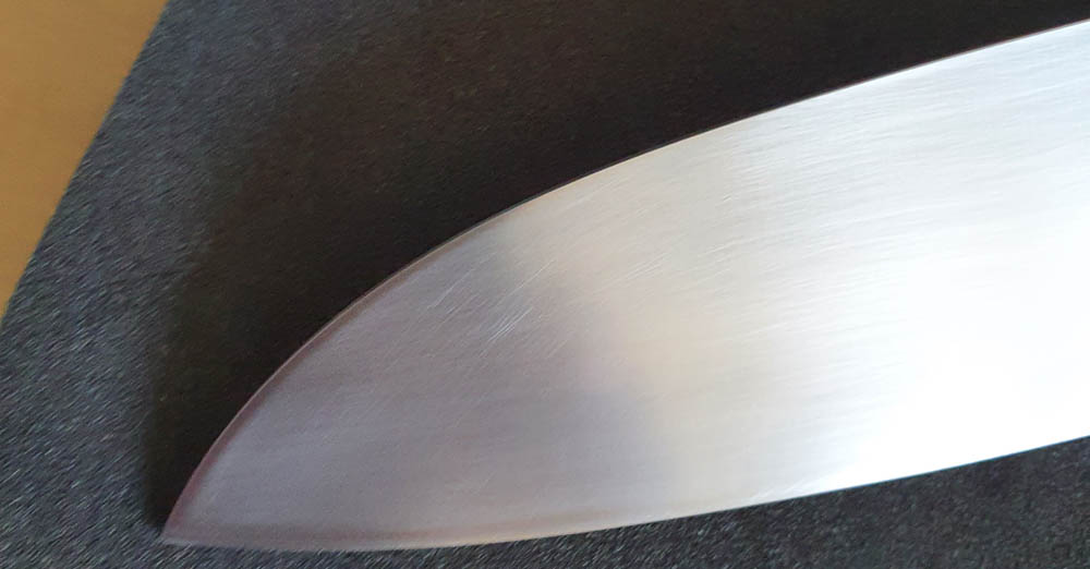

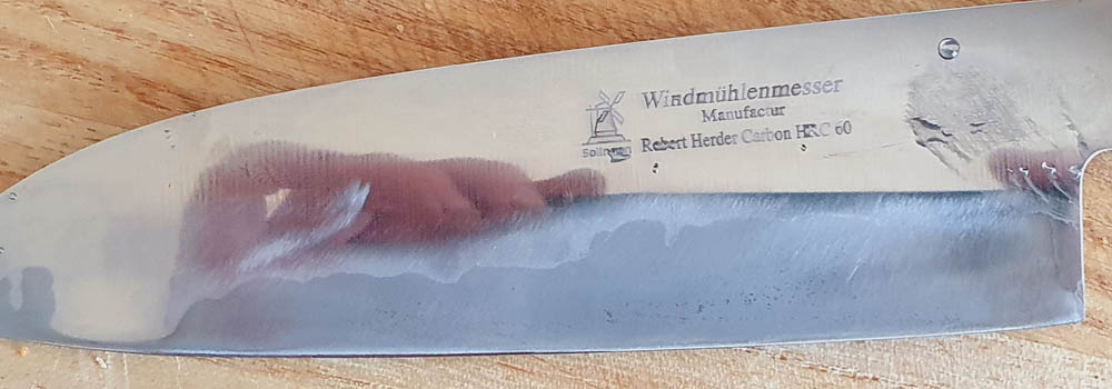

Mein neues Herder Lignum 3 schneidet aus meiner Sicht nur mittelmäßig.
Die Schärfe ist ok, aber irgendwie auch nicht der Knaller...

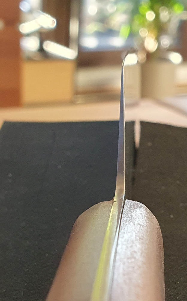

Ich wollte es auf den letzten 1-2 Zentimeter mit dem 1000er und 2000er etwas! ausdünnen,
bevor ich die 18 Grad erneut ansetze ...
Das ist gehörig in die Hose gegangen und hat mir das ganze schöne, neue Messer verkratz.
Dies wiederum hat mich dann schön Zeit gekostet mit einem kleinen Proxon Tellerschleifer
(eigentlich für Autolack) mit dem Filzstellerchen + 7mikron Diamantpaste geduldig, kühl und
langsam das Finisch wieder herzustellen und die vielen Kratzer und Wölkchen wieder zu
entfernen...
... und wenn er nicht gestorben ist, dann entgratet äh poliert er noch heute ...
Heute morgen habe ich einen weiteren Versuch gestartet, nicht ganz so flach aufgelegt und
und wieder ist das voll daneben gegangen 🤨 .
Was mache ich falsch? Muss ich länger schleifen? Pfusche ich oder ist das Messer uneben
und kann nur am Bandschleifer oder Ähnlichem ein wenig dünner ausgeschliffen werden?
Über Hinweise wäre ich Euch dankbar.

Ich kenne deinen Tellerschleifer nicht, ich mache das mit groben Banksteinen (Shapton Pro / Glas, Naniwa Pro 400, Imanishi Pink Brick, Atoma, DMT, Sigma Select II... die Auswahl ist riesig aber den perfekten Stein dafür gibt es irgendwie nicht) und gehe danach auf den Shapton Pro 1000 (wenn es nicht viel Material zu beseitigen gibt, fange ich auch mal mit dem Stein an) und wenn ich Lust habe noch höher (Shapton Pro 2000, Naniwa Green Brick of Joy). Danach sehen meine Flanken auch unregelmäßig aus, das liegt einmal an den Low- und Highspots im Anschliff und daran, dass ich, wenn ich das händisch mache, einfach nicht mit identischem Druck gleichbleibend viel Material abnehme. Wenn mich die Optik der Flanken interessiert, satiniere ich sie - nach der Prozedur und bevor ich die Schneidfase anschleife - längs oder quer mit Siliziumkarbid-Handschleifpapier oder Micro-Cloth. Das maskiert dann die Unregelmäßigkeiten wieder.
So schlimm ist das nicht wie es aussieht ... :)
Nach 30 min mit weiteren / feineren Steinen und danach polieren mit DiaPaste sieht das dann so aus.
Auch wenn die kritischen Stellen / Unebenheiten weiter bestehen...
Die Patina wird das auch weiter wegmachen, nur dann kommen mit Patina + Nachschleifen des Messers, diese Wolken und Täler halt wieder voll raus ...
@Bukowski danke nochmals für die fortwährende Unterstützung :)
Welches Korn empfiehlst Du mir? Ich habe Starke Bögen Siliziumkarbid (P400, P600, P1000, P1500, ST3000 und ST5000) :unsure:

Die Geometrie fundamental manuell, also händisch zu ändern ist auch ein Krampf. Dann kannst du es besser für kleines Geld zu Schanz schicken. Aber muss ja auch nicht alles lasern..
Ich setze beim Ausdünnen eigentlich nur die Schneidfase etwas zurück, wenn sie mir zu breit geworden ist, indem ich 0,5-1cm vor der Schneide leicht ballig schleife.
Dein Finish ist noch etwas unregelmäßig. Bestenfalls ziehst du - zumindest gegen Ende - lange identische Geraden mit dem Schleifpapier ohne dieses "Ab- und Aufsetzen" oder Richtungswechsel, dann bekommst du diese langen geraden Linien.
Tomatenschärfe, also Schärfe an biegschlaffem Schnittgut wird auch an der Schneidkante entschieden. Darauf hat die Klingengeometrie weniger Einfluss.
Also wirklich ballig oder eine zweites V (Fase), geschliffen auf dem Stein?
Ich habe mir einen gut passenden Winkel ca. 2cm über der Schneide gesucht
und ab da habe ich versucht die gesamte Fläche bis zur Schneide stumpf und plan zu schleifen...
Ein paar wabernde Nebel hatten sich gebildet :irre:
Ja stimmt, weißt Du wie ich das wieder zurücksetze? Ich könnte natürlich das Messer wieder polieren mit Diamantpaste ...
Werden sich die Kratzer beim patinieren geben?
