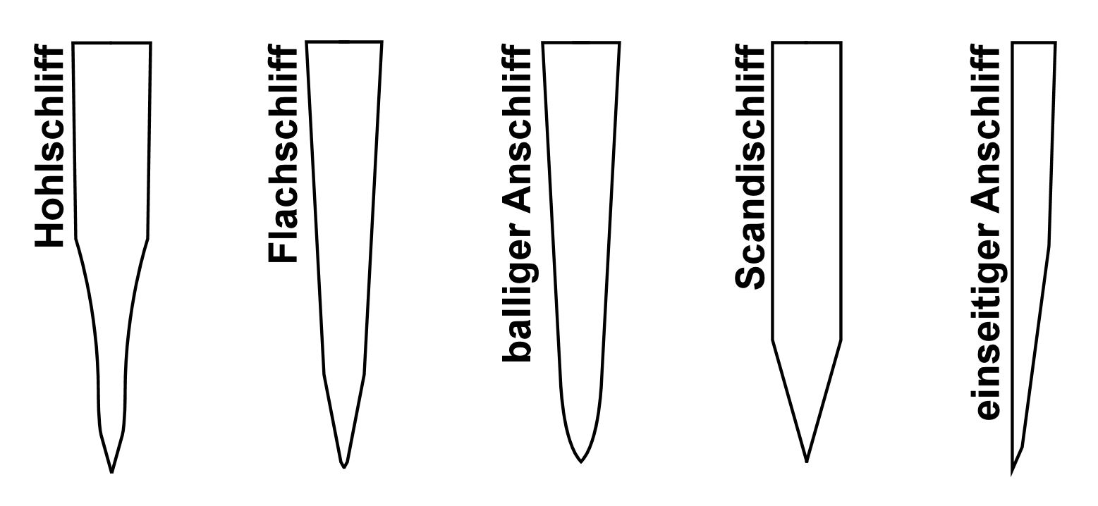

Ja, wirklich ballig, nicht flach. Bzw. erst flach und dann ballig, wie in dem Video. Freihand ist aber eigentlich automatisch leicht ballig, selbst wenn man flach Schleifen will 🤣 man eiert trotzdem. Dieses Eiern kann man beim Ausdünnen etwas verstärken und sich zu nutze machen..Also wirklich ballig
