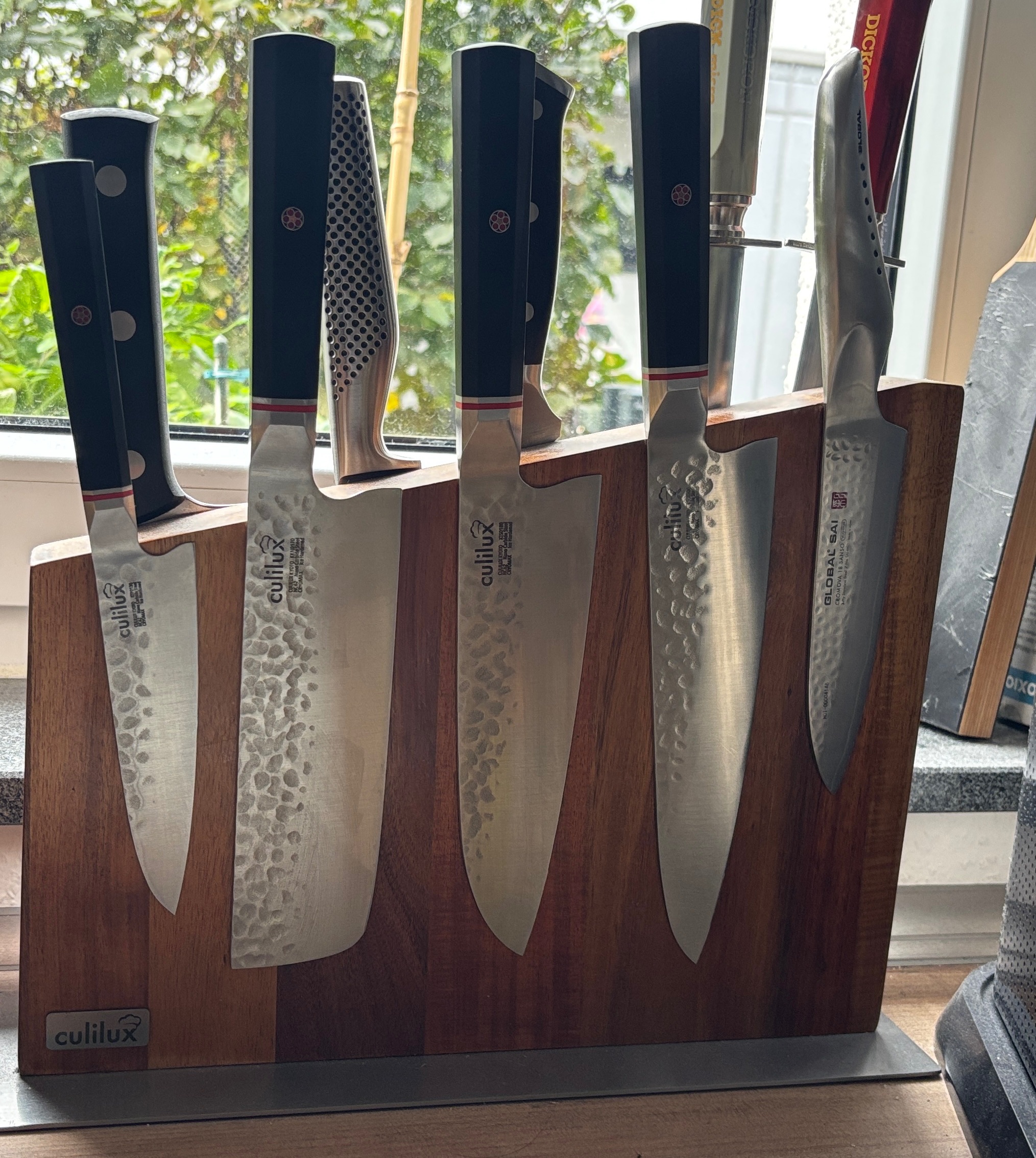

Das Kyoto Nakiri ist jetzt übrigens online.
Mei Nakiri ist eben schon zugestellt worden.Klingenrücken und Kehl sind völlig in Ordnung verarbeitet und nicht scharfkantig. Auch der Rest entspricht bei meinem Exemplar dem Kyoto Standard.
Das Messer habe ich auf dem Leder entgratet ohne es vorher geprüft zu haben. Es gleitet durch Tomaten und schneidet Küchenpapier.
Morgen bekommt es eine 17-18 Grad Mikrofase (20° Winkel am Messerhalter).
Für mich hätte es gerne ein cm kürzer sein dürfen. Aber ich hätte auch lieber ein 16cm Santoku als ein 18cm Santoku.
Schönes Messer!
