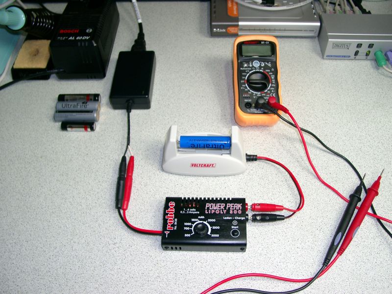

Zu 5.
Bitte nicht! Darüber gibts hier ausführliche threads mit allem Drum und Dran.
Ich habe einen TR-001, der ausnahmsweise richtig funktioniert.
Dennoch benutze ich nach zahlreichen Experimenten inzwischen NUR noch die von Heinz (hiltihome) vorgeschlagene Kombination aus Power Peak 300, 12 V = 3,33 A Netzteil (gibts bei Pollin gerade für < 5 EUR) und (modifizierter) Ladeschale (siehe angehängtes Foto).

Zu 5.
Bitte nicht was? Mit 230V Lader oder 12V benutzen?
Finde halt einen Lader für 12V sehr interessant und wäre auch beruflich gesehen nicht schlecht.
Wäre noch über die passenden Links oder Freds dankbar.
Wahrscheinlich habe ich schon was dazu gelesen und weiß es nicht mehr! Ist i.M. etwas viel an new Stuff, nicht nur hier.
Bekomme ich alles für den Umbau bei Pollin? Ist der Umbau beschrieben von Hiltihome in seinem Fred?
