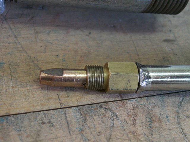

Hallo Grover,
ich kann nur was Nützliches zum Punkt 2 beitragen. Wie ich Oben geschrieben habe hatte ich Probleme mit meinem Brenner. Ich habe mir jetzt einen Brenner aus Wasserleitungselementen gebaut. Es ist ein sog. "Sidearmburner". Dieser erreicht eine wesentlich höhere Temperatur als mein Alter der ja das komische "Schluckauf-Problem" hatte. So ein Brenner lässt sich Problemlos an einem Tag herstellen, wenn man die benötigten Teile bekommt. Ich habe z.B. ein ganz normales T-Stück genommen und mit einer Reduziermuffe gearbeitet, da dieses Reduzier-T-Stück nur schwer zu bekommen ist.
Das Kupferrohr mit der Düse habe ich hartgelötet.
Das Brennerrohr wird nicht sehr warm.
Man benötigt überhaupt kein Drehteil, ein Reduzierstück tuts auch.
Die Düse ist schraubbar. Ich habe im Fachhandel so ein Teil gefunden in das man die Stromdüsen (M6-Gewinde) einschrauben kann. Dieses teil habe ich ins Rohr gelötet.
Übergänge habe ich so gut wie möglich geglättet und Gewinde die nicht benötigt werden, wie z.b. am Flare das ja ein Reduzierstück ist, weggeschliffen.
Der Brenner ist bei meiner Esse so ausgerichtet, dass die Flamme nicht Frontal vor die Wand prallt, sondern einigermaßen der Rundung des Brennraums folgt, sodass eine Verwirbelung entsteht.
Wie auf den Bildern zu meiner Esse zu sehen ist, benutze ich einen Schamottestein als Boden. Dieser ist auswechselbar. Sollte das Borax den Stein also zu sehr zerfressen haben, setzte ich einfach einen Anderen ein.
Ich hoffe mit meiner Esse nun endlich Schweißtemperatur zu erreichen. Ich werde mal ein paar Bilder mit dem neuen Brenner machen. Beim 1. Probelauf mit 0.8er Stromdüse bekam ich die Esse bei ca 1 Bar auf ein helles Gelb, es war nicht sehr angenehm hineinzusehen. Der Schamottestein hat bereits eine schwarze Rissige Oberfläche bekommen. Ob die Temperatur ausreicht werde ich aber mal testen indem ich einfach versuche zwei Stücke aus 1.1730 und 1.2842 zu verschweißen. Ich habe jetzt mal eine 1.0er Stromdüse eingeschraubt, ist allerdings noch nicht gelaufen, aber Morgen.
MfG Markus

Hi Markus,
Kannst Du mir, wenn es nicht zuviel Mühe macht, ein paar Bilder machen. Mich würde der Kupferteil besonders Interessieren. Hast Du auch noch ein paar Bezeichnungen? Damit ist es einfacher beim suchen.
Stromdüse!? Und das Teil im Fachhandel (M6-Gewinde)?
Vielen Dank erst einmal.

Bilder kann ich morgen machen. Die genauen Bezeichnungen kenne ich leider nicht. Aber ich werde Dir eine Skizze machen. Mich hat eben dieses "Kupferteil" auch lange abgeschreckt, obwohl es eigentlich sehr einfach herzustellen ist. Die nötigen Teile habe ich aus einem Fachgeschäft für Werkzeuge, die auch Schweißzubehör vertreiben(Holthöwer in Dülmen). Der Brenner hat in etwa 30€ gekostet, wobei ich ein 2m langes Kupferrohr gekauft habe, wovon ich nur 15cm verarbeitet habe. Ich werde mal eine recht genaue Beschreibung einstellen, da zwar schon viel Diskutiert wurde, aber genaue Angaben selten sind. Ich werde zusätzlich noch ein paar Bilder des Brenners im Betrieb außerhalb der Esse machen. Die Flammen sehen sehr gut aus wie ich finde.

Ich persönlich würde zu Hartlot raten, außer vielleicht du demontierst den Brenner sobald du ihn abschaltest. Denn ist der Brenner ausgeschaltet und noch an der Esse befestigt, so steigt in ihm natürlich die Wärme auf und könnte das Lot erwärmen. Ich baue ihn trotz Hartlot aus. Du könntest natürlich auch nur das Kupferteil entfernen. Aber ein Brenner zum Hartlöten sowie Lot und Flußmittel bekommt man in jedem Baumarkt. Es war auch das erste Mal das ich hartgelötet habe. Ich denke es wird Alles etwas klarer wenn ich morgen den Brenner beschreibe.
Versuch es mit einer M6 Messingmutter.
Rund feilen, einlöten, Schweißdüse einschrauben.

He vielen, vielen Dank. Schaut sau gut aus. Ich glaube das Du hier einigen geholfen hast. Mir natürlich auch.
Doch habe ich noch zwei Fragen. :hehe:
1. Das Kupferrohr wird soweit eingeschoben, das die Spitze ein ein wenig in im 3/4" Rohr liegt?
2. Die Reduzierung 1" auf 3/4" wird innen noch ein wenig bearbeitet? Also Wände eben, Winkel etc.
Zur Position des Kupferrohres hier noch ein Bild:
Übergänge und Gewinde die nicht benötigt werden, z.B. weil sie zu lang sind habe ich abgeschliffen!
