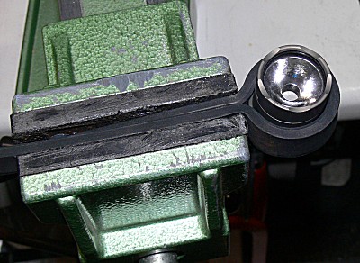

Meine 85 T war anfangs auch nicht zu öffnen.
Das lag am Kleber und daran, daß ich das Lampengehäuse
in einem Schraubstock zwischen zwei Holzleisten punktuell
eingespannt habe.
Durch den zweiseitigen Druck hat sich das vergleichsweise
dünne Lampengehäuse minimal verformt (nur temporär)
und das Ringgewinde eingeklemmt. Öffnen aussichtslos.
Ich habe das Lampengehäuse dann in einen Streifen
Gummi eingespannt (Beispiel), etwa 10 Minuten lang
vorsichtig auf etwa 80° aufgeheizt und den Ring anschließend
problemlos abgeschraubt.
Das Ganze hat ohne sichtbare Spuren funktioniert.

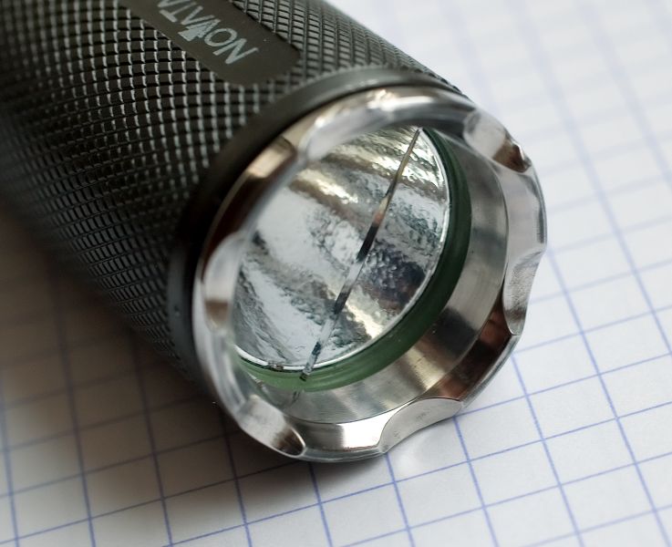

Reumütig :( bin ich zur Kunststoffscheibe zurückgekehrt (siehe Bilder).
Keine Ahnung was da passiert ist, so habe ich sie heute aus der Tasche gezogen, viel mehr als ein 1m Sturz kann es nicht gewesen sein.:hmpf:

Das ist prinzipiell der Haken an den UCL Scheiben, versuchs doch mal mit einer Pyrex/ Mineralglas von flashlightlenses , in 1" müsste es die ja geben.
