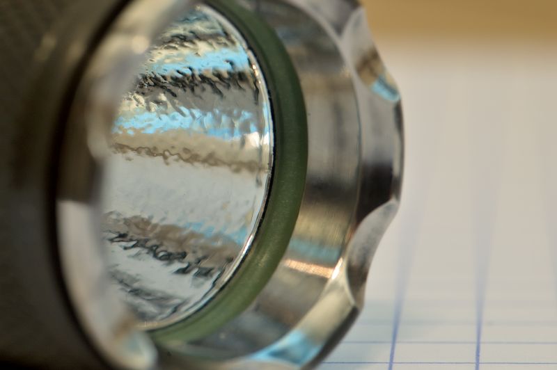

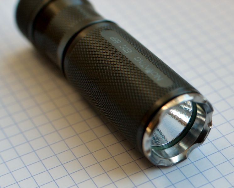

Novatac hat zum Thema "Flickering with half depleted cell" leider noch nicht geantwortet, aber dafür ist meine Lampe mittlerweile doch geknackt. Der vordere Ring ist dank der Hilfe eines Kollegen ab :)
Was mir die Möglichkeit eröffnet hat ihn zu polieren und den schwarzen O-Ring hinter der Scheibe durch einen nachleuchtenden zu ersetzen.
Zudem habe ich damit natürlich die Option die Scheibe evtl. durch eine andere (UCL? Saphir?) zu ersetzen und wenn es einen SSC P4 Nachfolger mit erheblich besseren Wirkungsgrad bei gleicher Ansteuerung und Abstrahlcharakteristik gibt die LED aufzurüsten.
Thermische Probleme sind mir immer noch keine aufgefallen weshalb ich mich mich auch nicht um die Optimierung der Wärmeabfuhr gekümmert habe.

Thermische Probleme sind mir immer noch keine aufgefallen weshalb ich mich mich auch nicht nicht um die Optimierung der Wärmeabfuhr gekümmert habe.
Was soll dir da auch auffallen? Mit Optimierung wird das Gehäuse hößtens etwas wärmer als sonst.
Und mal ganz ehrlich, selbst wenn die Lebensdauer der LED auf 10% reduziert wird, sind das immer noch 5000 Std. Die wir man damit sicher nie im Leben erreichen:rolleyes:
UCL oder Saphir ist für mich Pflicht, deswegen hab ich alles drangesetzt, meine Novatac aufzumachen. Die Plastikscheibe hatte nach einer Woche Kratzer, das war nicht mehr feierlich. Welche Linse du nimmst ist glaube ich dann doch egal, ich hab die von lighthound und bin zufrieden.
Wegen der Wäremableitung mache ich mir auch keine Sorgen.
Chrisse
Herunterregeln, z.B., aber da bin ich sowieso kein großer Kandidat dafür, da ich High maximal ein paar Minuten jeweils an habe und die 85p da auch noch weit weniger Strom fließen lässt als die 120p
Da ich gerade herausgefunden habe, daß die Größe identisch ist zur Longbow Micra, hat die Novatac jetzt eine UCL-Scheibe. Ist schon verblüffend wie sehr diese doch durchsichtiger ist als das Kunststofforiginal. Von vorne denkt man jetzt beim flüchtigen hinsehen, das Glas fehlt. Bei der Plastikscheibe habe ich das nie gedacht.
