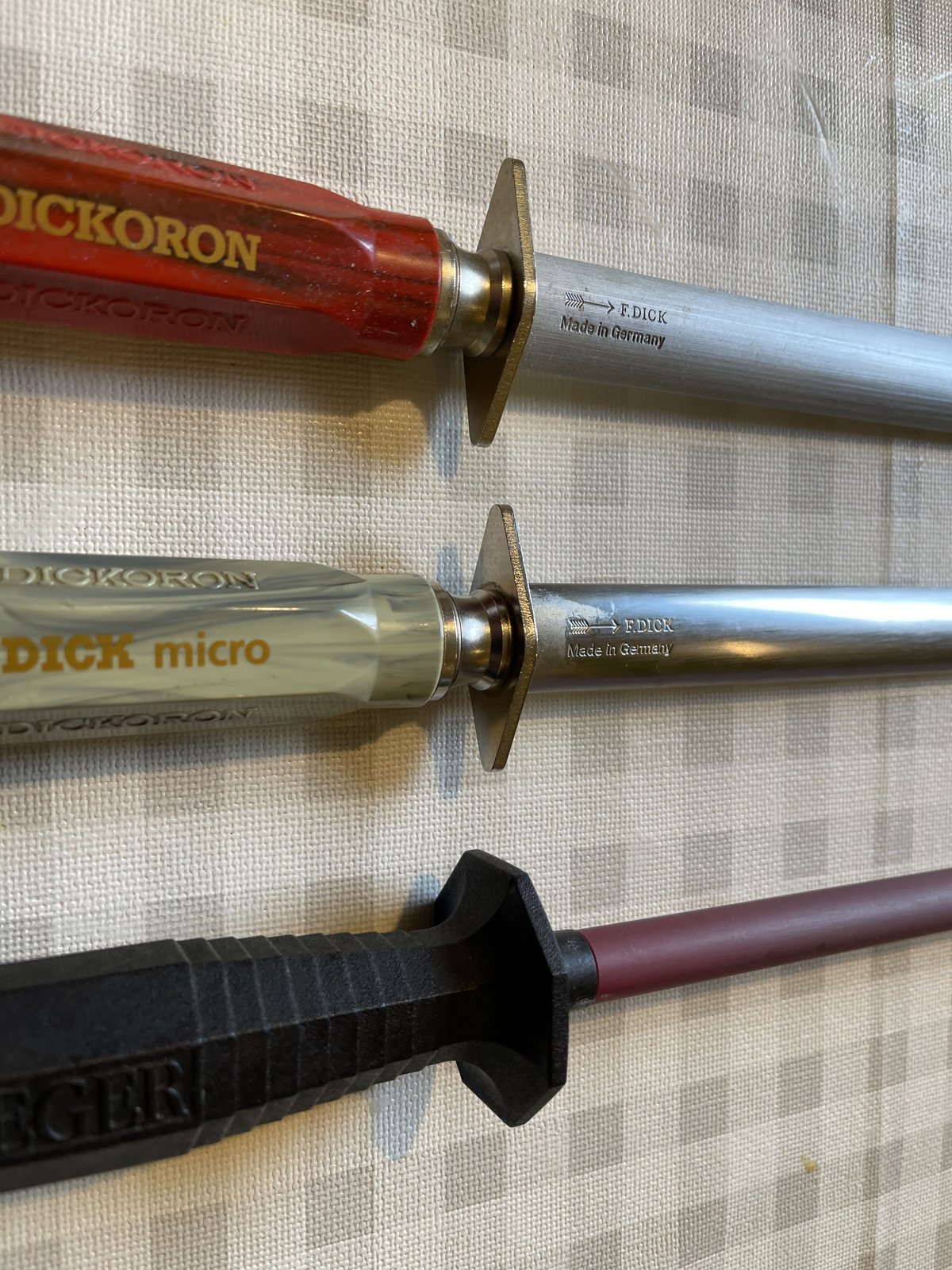

Der Dick ist für alle Deutschen Kochmesser ideal zum Scharfhalten, nicht um eine stumpfe Klinge zu schärfen
Dass ich den Micro nicht zum schärfen nehme ist klar. Okay dann bleibt der.
Habe damit gestern die beiden Zwillinge nach dem 8000er abgezogen. Habe ich statt Abziehleder genommen, welches ich nicht habe. Hat nochmal etwas gebracht oder hab ich mir das eingebildet?

Wenn dir der Dick Mikro nach dem Stein was gebracht hat, dann würde ich auf Restgrat nach dem Schleifen tippen, oder der 8000er war einfach schon zu fein und das Aufrauhen mit dem Stahl fühlt sich für dich einfach besser (bissiger) an.

2. Dick Micro
Das ist eine Hartverchromte Stahloberfläche , die relativ glatt ist.
Damit erhält man die schärfe. Das heißt die Zwillinge müssen vorher einmal richtig geschärft sein . Dann kann man lange wetzen

Der Wetzstahl kommt immer dann zum Einsatz, wenn das Messer an Schneide-Performance nachlässt. Dick Micro ist relativ glatt, also wenig abrasiv, sorgt dann dafür, dass an der Schneide ein wenig Material abgetragen wird --> Das Messer wird wieder schärfer.
