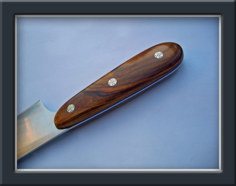

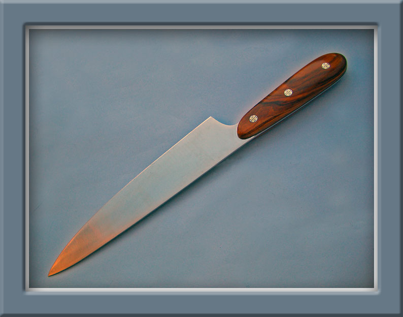

das erste 2007 küchenmesser. 1.4034 klingenlänge 16 cm, gesamtlänge 27 cm.griff aus rosa ebenholz. zwinge aus schwarzem ebenholz und dem gleichen material aus dem designerbrillen gemacht werden. das rosa ebenholz ist ein gut zu bearbeitendes sehr hartes holz, ein holz mit so gut wie keinen poren. liegt sehr angenehm und rutschfest in der hand.
bild 115
bild 116
hab ich bei ibey gekauft. gibt es aber sicher auch bei diversen händler wie dick oder drechselmaus oder wie sie alle heißen.
