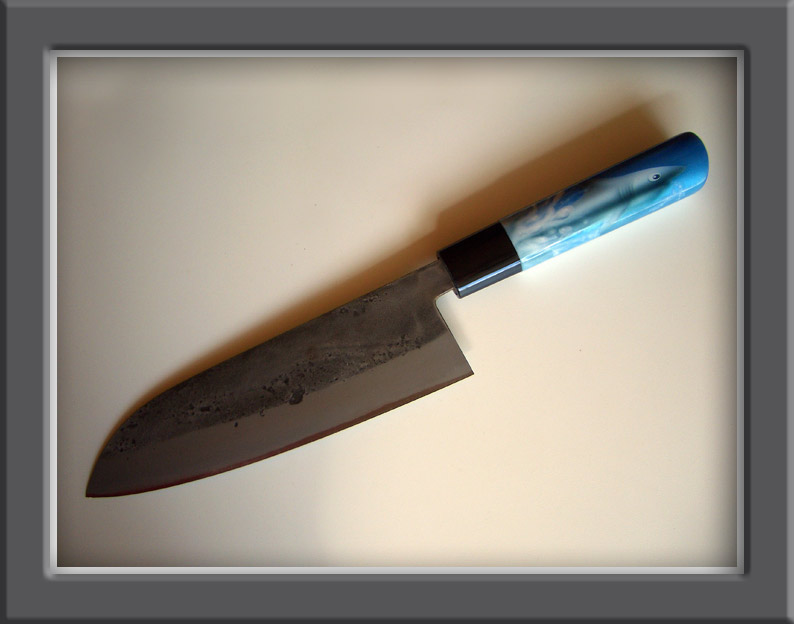

die mit 2 k autolack lackierten und eingebrannten messergriffe kamen ja gut an. es ist überraschend, dass es so weit geht, dass sich messerfreunde ihre küchenmesser passend zur küche lackieren lassen. kein problem, autolack deckt ja fast jeden farbwunsch ab. für den rest gibt es ral töne.
jetzt kommt airbrush nach wunsch dazu. gewisse vorkenntnisse habe ich ja durch meinen bruder, der eine autolackierei hatte. also fallen bei den grifflackierungen schon mal die experimente und fehlschläge weg. gut eine gewisse grundausstattung muß angeschafft werden, wobei natürlich wieder der billige chinamist durchs raster fällt. qualitätspistolen, farben etc. ist bei dem "kleinstairbrush" umso wichtiger, da kleine sachen wesentlich schwieriger sind, als z.b. eine motorhaube. beim messergriff gibt es im gegensatz zum großen airbrush nichts zu retten. wenn da die pistole rotzt oder wasssertropfen spuckt, ist es vorbei und es geht von vorne los.
an grundausstattung braucht es: ein leiser und exakt arbeitender kompressor. 2 pistolen, einmal für fläche einmal für detail. folie, klebeband, diverse farben aus einer lackiererei, verdünnung, diverse härter, klarlack alles 2k bzw. kompatibel. luftschlauch, druckminderer, kleine gläschen und ein paar kleinteile.
bild 124
die motivauswahl ist natürlich für jeden einzelnen geschmacksache und nicht diskutabel. in diesem falle 2 messer in gleicher farbe. motiv auge und drachen mit flammen. einmal küchenmotiv paprikaschote. einmal für mich selbst, einen hai mit bezug auf mein logo. der haimessergriff ist in metallic lackiert. vorne der blaue grundton, der dann an den rundungen auf die griffrückseite in silbermetallic fliesend übergeht.
die brillianz der farben und die tiefenwirkung kommt erst beim letzten klarlackauftrag richtig heraus. aber man kann schon gewisse details erkennen. der klarlach wird mit jeweils einem zwischenschliff 3 mal lackiert.

wow, deine neuesten Kreationen ziehen einem förmlich die Schuhe aus:super: :super: :super:
zu deiner Frage von weiter oben, die feinen Haarrisse säubere ich nach dem schleifen mit 150er Schleifleinen mit der Pressluft und fülle sie mit einem dünnflüssigem Sekundenkleber.
Schöne Grüße und weiterhin frohes Schaffen, David

vielen dank an alle.
airbrush ist ja nichts neues, vor 20 jahren habe ich schon mopedtanks mehr schlecht als recht lackiert. luftquelle war der reservereifen vom auto, pistolen die letzten dinger und eigentlich war sowieso für heutige verhältnise alles mist. trotzdem war der mopedtank einzigartig (-:
heute ist die technik und sind die materialien natürlich klasse.
Sven der chili oder paprika ist auch mein favorit.
Haudegen das sehe ich auch so. lackierte griffe, jetzt auch noch mit airbrush, gefällt nicht jedem, das wäre auch nicht normal. es ist halt wie mit hirschhorn ich kann das auch nicht ab (-: alles geschmacksache und es wird ein nebenher bleiben. wobei 3 griffe bzw. dann messer schon neue besitzer haben (-:
David hast du meine mail "nadel in faden" erhalten? haarrisse entfernen werde ich mal so probieren wie du empfiehlst (-:
Michael.L ich habe ein lackiertes messer seit knapp einem Jahr im gebrauch. kratzer sind da schon drin, wie bei einem holzgriff auch. aber die sind im klarlack und da ist es wie beim auto, optisch siehst du die nicht so stark. ansonsten kannst du den lack auch polieren. abplatzer oder risse sind keine da.
suminagashi meine frau war auch erstaunt. sie hat geflucht wie ein kutscher. ja mein gott diese 2 k lacke, verdünnung, härter sind natürlich keine bioware. da wabbert halt mal ein ordenlicher geruch durchs haus allein vom mischen. die griffe sind jetzt das 2. mal mit klarlack lackiert. ist aber ohne studioeinrichtig schwierig zu fotografieren. speziell die "chilischote" ist irgendwie matt auf dem foto. real hat die eine starke tiefenwirkung und einen satten glanz.
